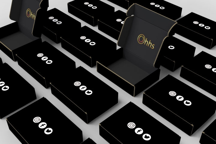

希望不足之处大家能帮我提提,希望能更进一步。

第一个问题,想要一次性多个复制,就是相当于阵列。在场景中选中要阵列的物件——右键——制作模式,然后选择是环形阵列还是矩形阵列,然后调整阵列数量和间距,里面还有其他的选项,慢慢调整看变化,确认就OK了。
第二个问题材质不需要一个一个的调整,Logo也不需要一个一个的贴,记得链接材质就好了,调整一个相同材质的都会跟着改变的。

做这张图,我感觉用Keyshot还没熟悉,效率还很低,一开始就只有展开的盒子,和没展开的。然后我一个个在keyshot里面复制,才有这样的画面感。所以我在说,有没有更便捷的处理方法,可以一次性复制很多的。而且还有,这些盒子上的贴图,我下次若想换成别的Logo,到时又要删掉,重新贴图,然后再一个个去复制了,所以很麻烦,希望有更好方案的迷友,能指导我下,谢谢

谢谢你的指点,我去试下
