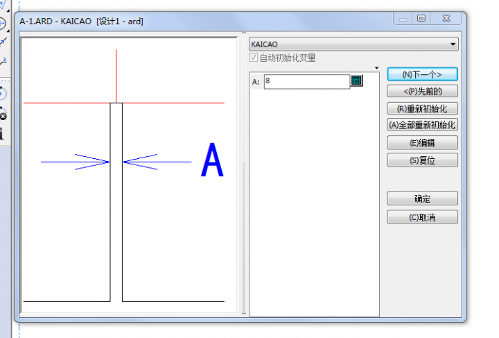

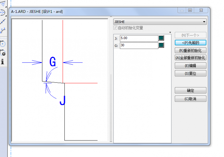

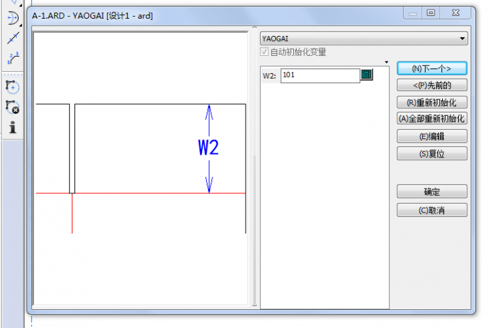

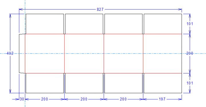

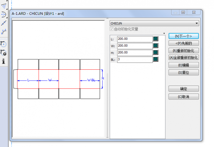

其实雅图有自带的0201盒型,但是嫌自带的太麻烦(填的信息太多,会产生小数单位等等),自己做了一个简单的,只需要填入 长,宽,高,槽宽,摇盖高,接舌宽,就可以生成刀模图。 A-1.zip (5.08 KB, 下载次数: 11, 售价: 1 共享银)

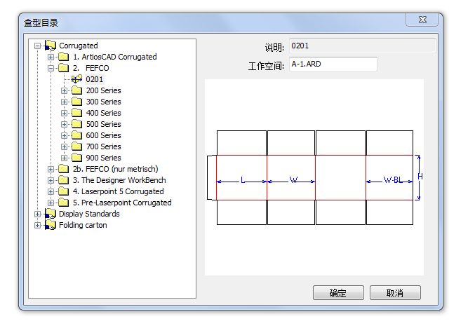

发表于 2019-7-7 07:06:01 | 显示全部楼层
对比自带的模板
不能选择接舌位置
与纸板厚度无法关联
小数产生的原因是纸板厚度你选默认的是英制

发表于 2020-4-25 13:48:23 | 显示全部楼层
这个下载以后怎么用雅图打开啊 请问

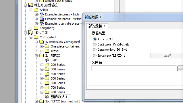

 楼主| 发表于 2020-4-28 14:43:57 | 显示全部楼层
