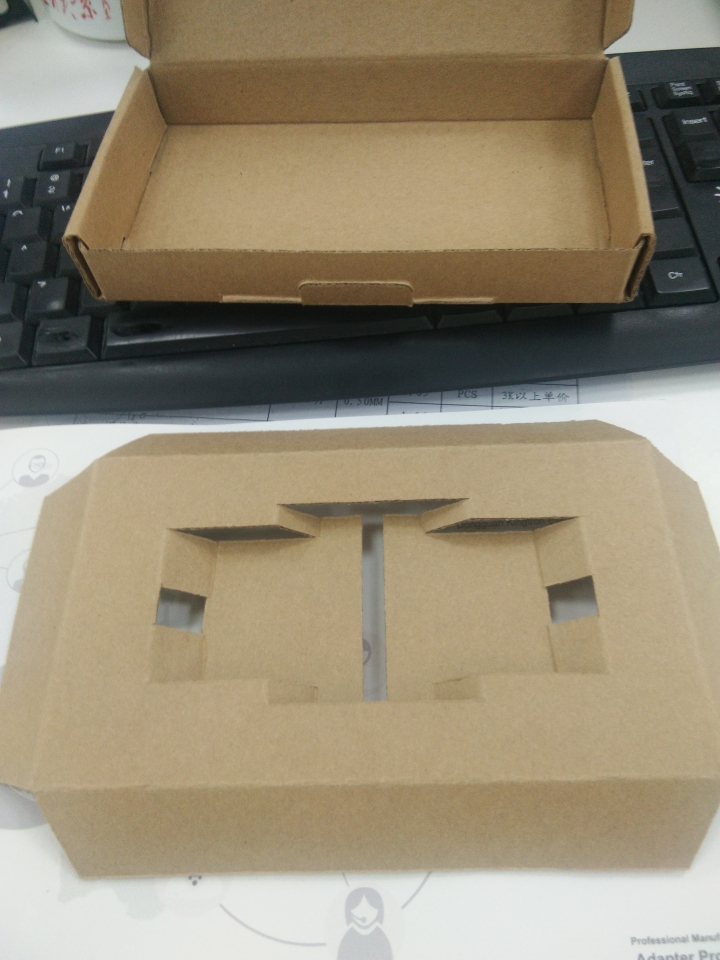

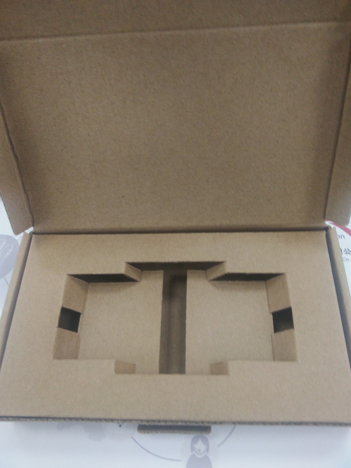

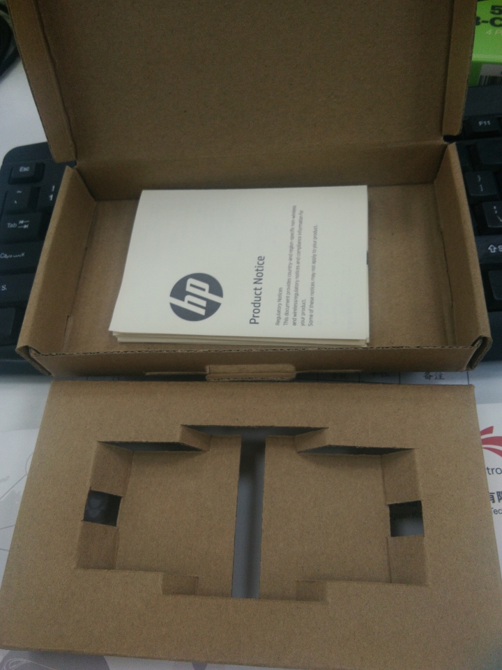

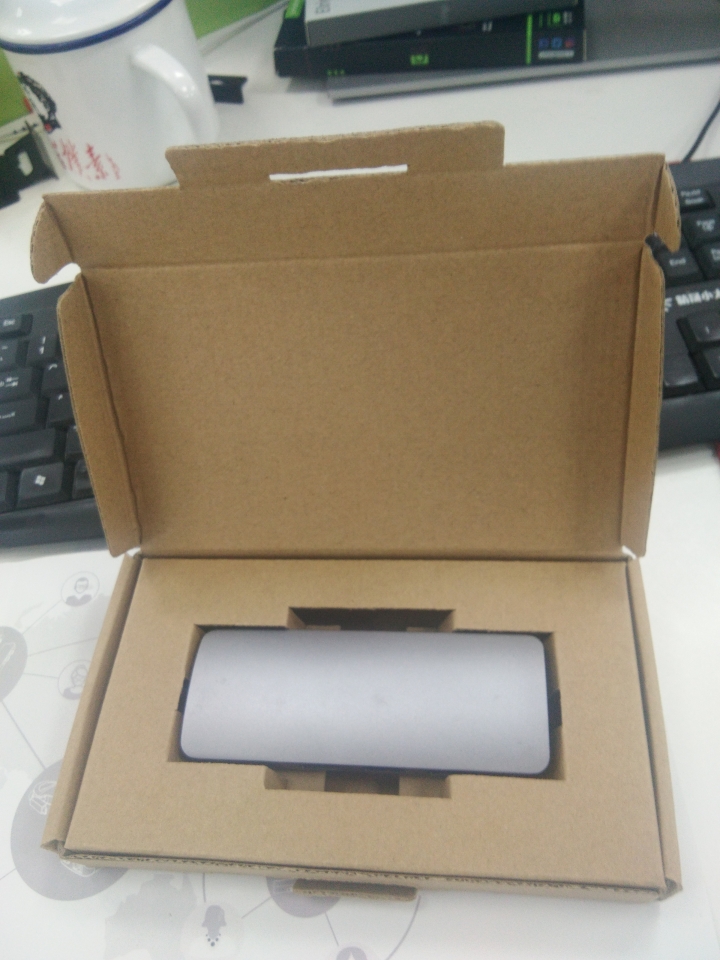

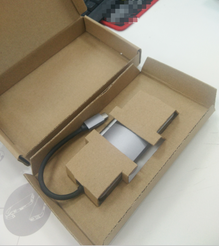

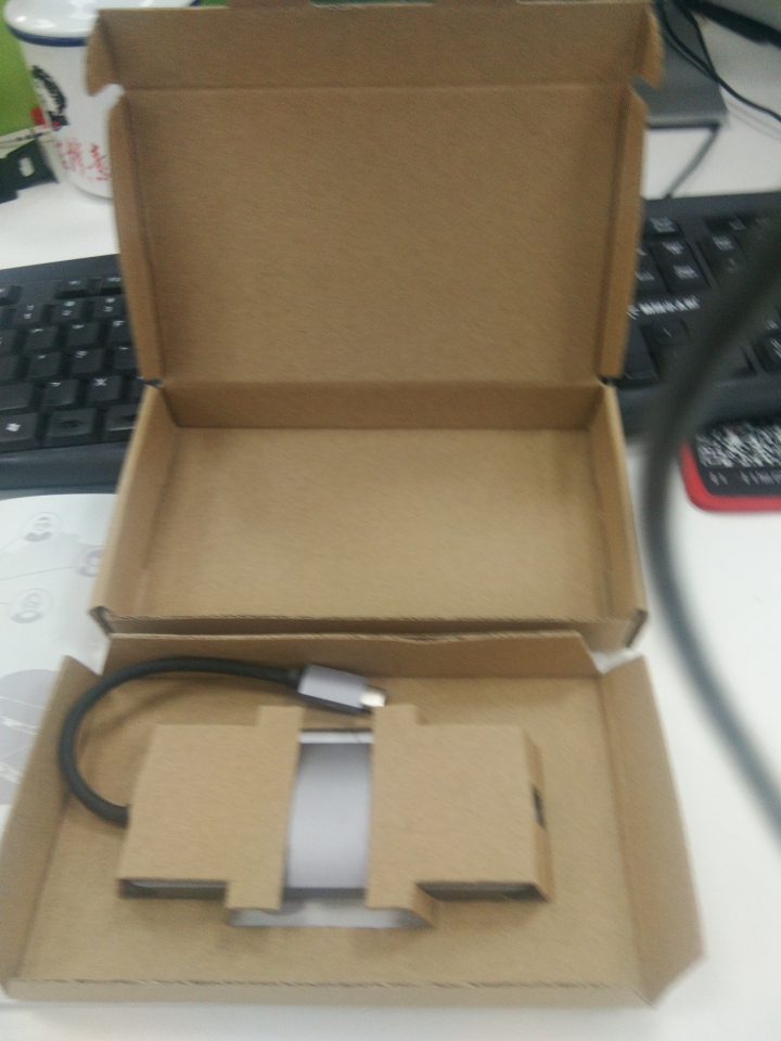

刚打样回来的牛皮盒,包装盒是用来装电子产品的,比较适合电商小产品  说明书放在底层  各位有更好的建议吗?

跌落测试能过吗

有做振動測試嗎,會不會有劃痕

这样不会晃动吗?而且晃动强烈的话窄的地方会不会断吗
不会晃动

这材质做工看着太粗糙

产品前后两侧有被划伤的风险

肯定会有,我曾经有过类似的设计,接触的位置基本都会被磨亮;我们测试用的ISTN标准

大货的时候  产品套了一个磨砂袋

测试标准严的话,很容易磨花呀
