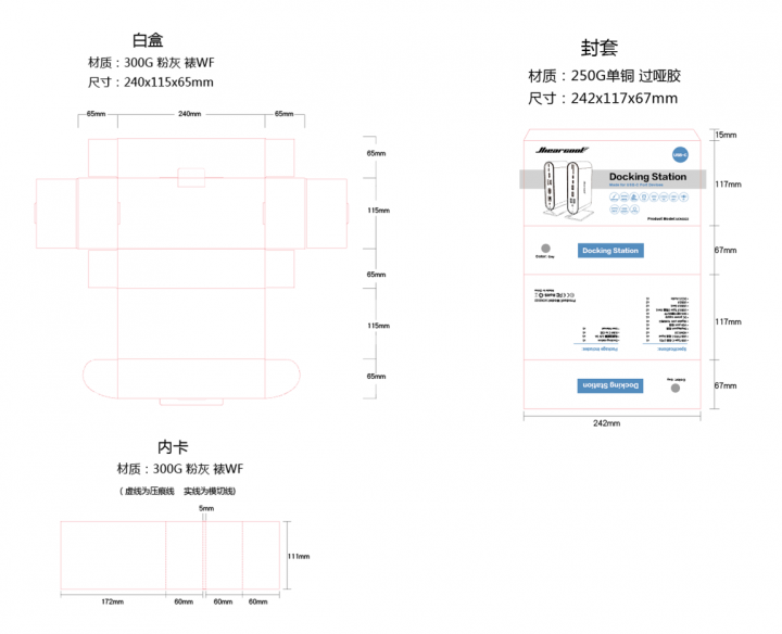

发表于 2019-10-26 09:33:44 | 显示全部楼层 |阅读模式
QQ截图20191026092739.png QQ截图20191026092956.png QQ截图20191026093009.png QQ截图20191026093019.png QQ截图20191026093029.png

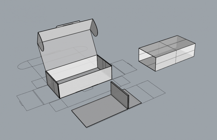

发表于 2020-5-11 12:02:49 | 显示全部楼层
请问楼主,第三张图片是怎么做的?
签到天数: 49
45
90
536
 楼主| 发表于 2020-5-11 16:38:48 | 显示全部楼层
陈清安 发表于 2020-5-11 12:02
请问楼主,第三张图片是怎么做的?
第三张是用3D软件画的 犀牛软件(Rhino)

发表于 2020-9-9 15:35:38 | 显示全部楼层
封套有什么作用呢?
签到天数: 49
45
90
536
 楼主| 发表于 2021-3-9 14:02:32 | 显示全部楼层
yezhuma_cn 发表于 2020-9-9 15:35
封套有什么作用呢?
起到保护内盒和美化外观的作用

发表于 2021-3-19 13:13:01 | 显示全部楼层
是用的钣金功能?

发表于 2021-12-22 17:54:03 | 显示全部楼层
不过哑油,直接收缩膜多好,而且内盒也没必要裱
