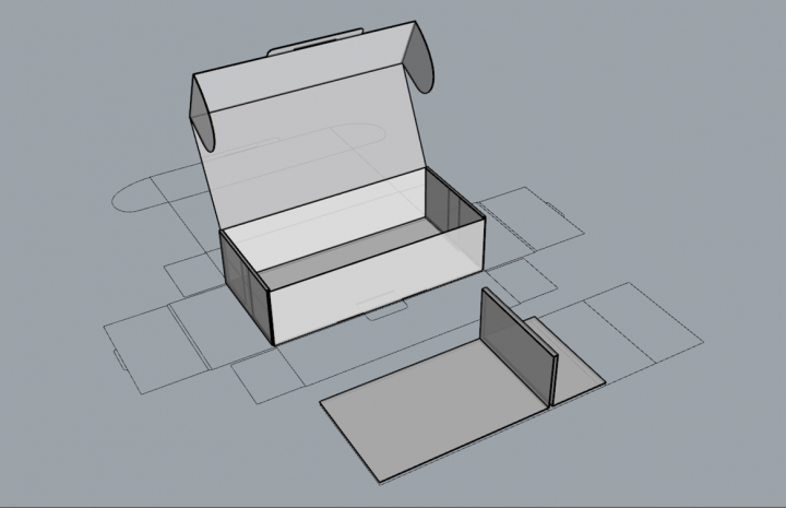

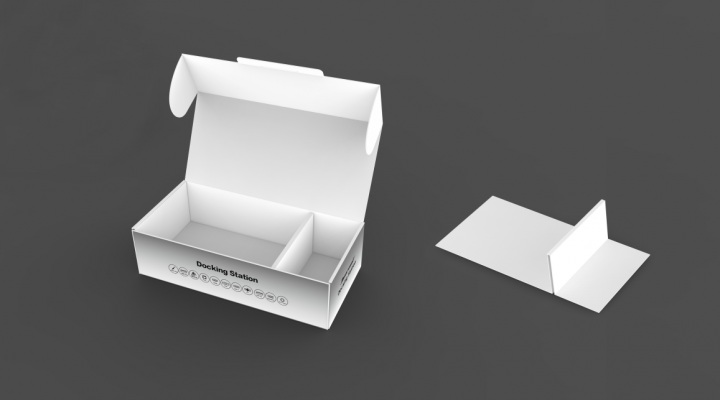

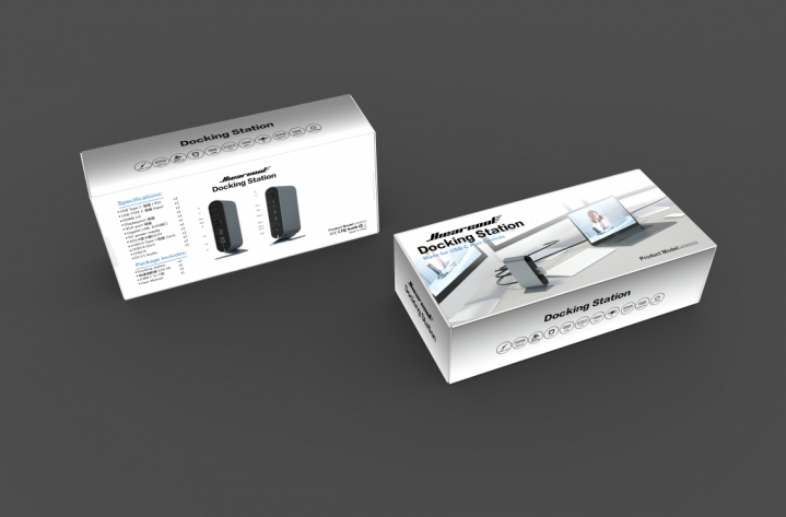

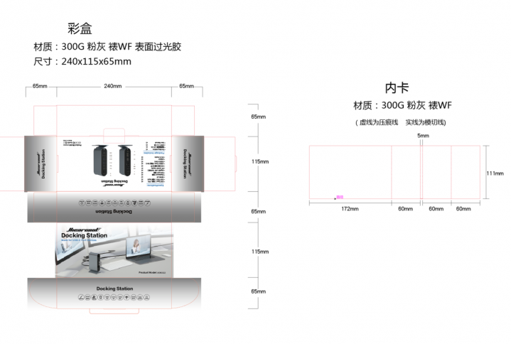

客户最终还是选择了这个…………
QQ截图20191026093612.png QQ截图20191026093641.png QQ截图20191026093631.png QQ截图20191026093621.png

请问是什么软件做的????

rhino + keyshot

AI+PS+Rhino+keyshot 用这四个 就可以搞定了
