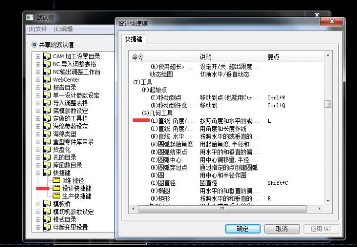

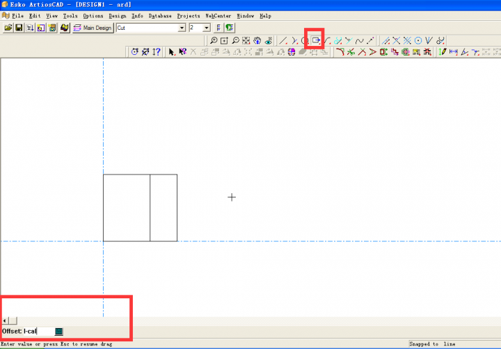

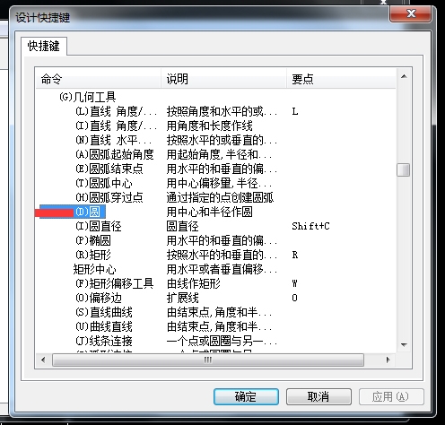

如题用ArtiosCAD学习画变量盒子刀模,之前都是直接画的刀模,在网上找到大神录像学习,因为画刀模时,快捷键都是按AutoCAD 设置的。现在画变量盒子,输入命令会产生冲突,只能取消快捷键命令,请假大神是什么问题?用的是ArtiosCAD 14版本。
CAL(厚度)
第一张图取消了圆C的命令,可以输入命令CA;
第二张图没有取消直线L命令 ,输入cal,输入最后一个字母L跳到快捷键直线工具(无论输入大写小写都是跳到工具直线);’
第三张图大神的画变量盒子命令图。

在小键盘中点击CAL(纸厚),应该可以避免冲突
