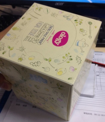

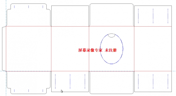

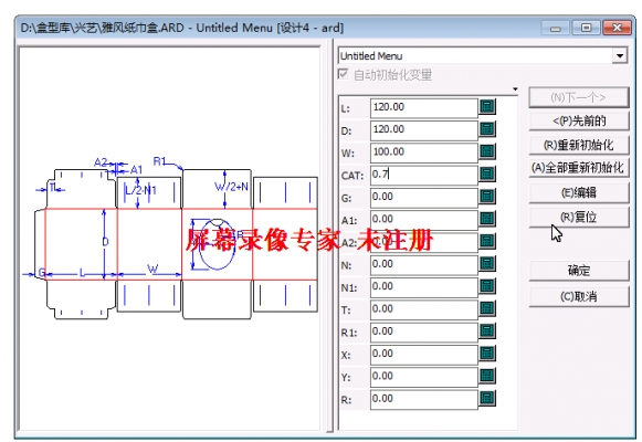

献丑了...大家一起交流下建立模板的技术,以纸巾盒为例子...我也是第一次做纸巾盒!大家看视频吧!
