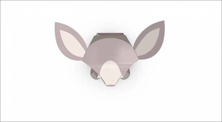

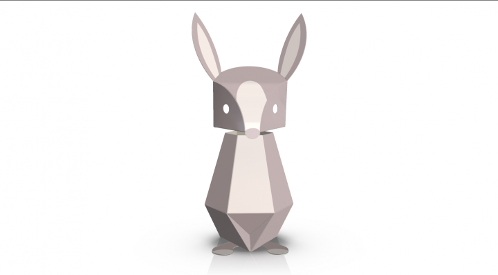

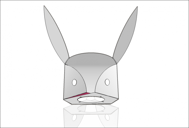

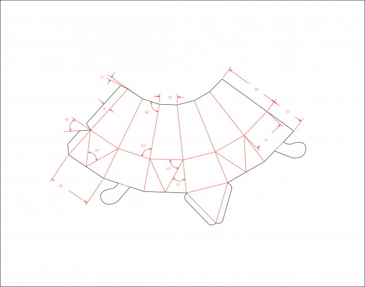

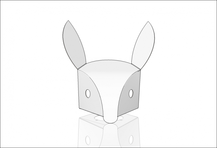

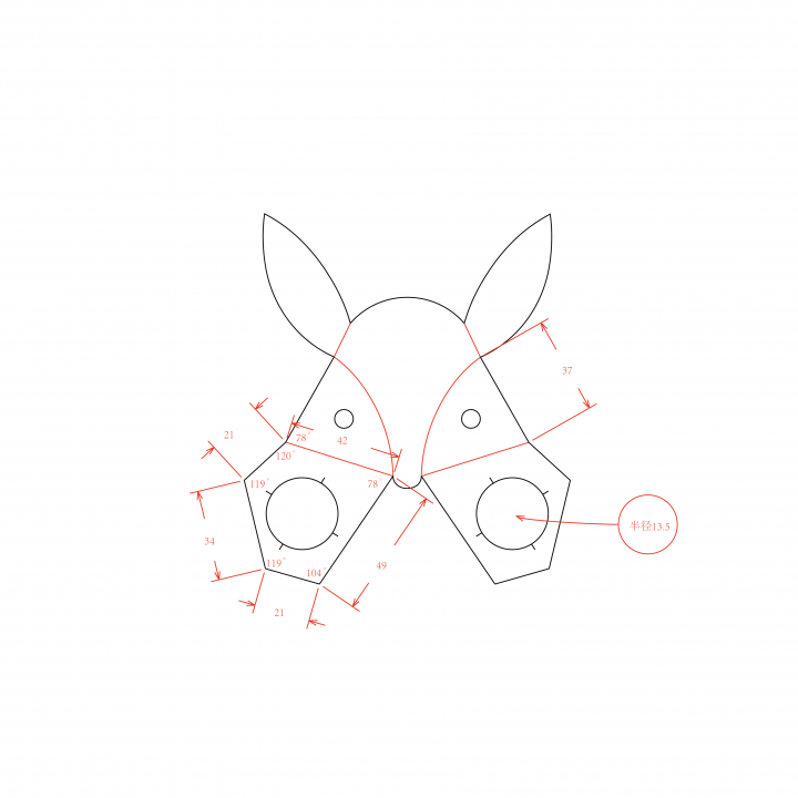

做的是一个灯泡防摔包装,尺寸不标准,还在学习过程中,望大佬们指点一二
产品图
尺寸图
立体图
效果图

 楼主| 发表于 2020-4-20 18:24:26 | 显示全部楼层
附上 ArtiosCAD3D 文件和刀模文件
灯泡防摔结构.A3D
33 KB, 下载次数: 9, 下载积分: 迷币 -2
灯泡防摔结构.ARD

发表于 2020-4-20 19:44:16 | 显示全部楼层
设计的很好,但是成本有点高哇`

发表于 2020-4-20 20:20:47 | 显示全部楼层
是怎么考虑的?是先建3d图,然后脑海里在转换为2d图吗?

 楼主| 发表于 2020-4-20 21:11:56 | 显示全部楼层
哈哈哈哈哈,差不多

 楼主| 发表于 2020-4-20 21:16:39 | 显示全部楼层
Packme 发表于 2020-4-20 19:44
设计的很好,但是成本有点高哇`
不太懂包材的成本哎

发表于 2020-4-23 15:46:18 | 显示全部楼层
脑路清奇,很棒啊。不要在意成本,现在电商时代,热销的产品,包装上从来不省成本,不要被那些中老年设计师的机械性的教诲,束缚了手脚,祝你大展宏图。

发表于 2020-5-10 09:32:32 | 显示全部楼层
如果是做展示用的是可以的,毕竟数量少不影响成本,如果是大的批量生产,除非能自动化,不然光是盒的运输成本都要翻好几倍,毕竟印刷厂要做好交到工厂包装的,人工成本和损耗都要翻,

发表于 2020-5-13 08:35:05 | 显示全部楼层
请问弧形是怎么在软件里实现折叠的呢?
