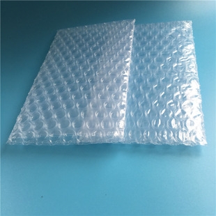

  气泡袋大家是怎么定义的,有没有标准的制作要求?厂商是按克重,但我们无法检测,没有高精度的电子称,我们是按厚度仪量厚度,厂商说这样不准,因为有3层,厚度都是不一样的,你们都是怎么定义的,优秀回帖奖励共享银哦

我们也是量厚度,我看楼主的汽泡袋质量还不错,你们公司会存在汽泡袋脏污问题吗

没有,都要求厂商用全新料生产,因为全新料为最高级的原料,原料在价格上也高出许多,因此制作出来的气泡膜洁白容、透明且没有杂志。
