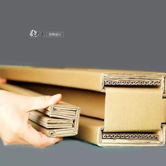

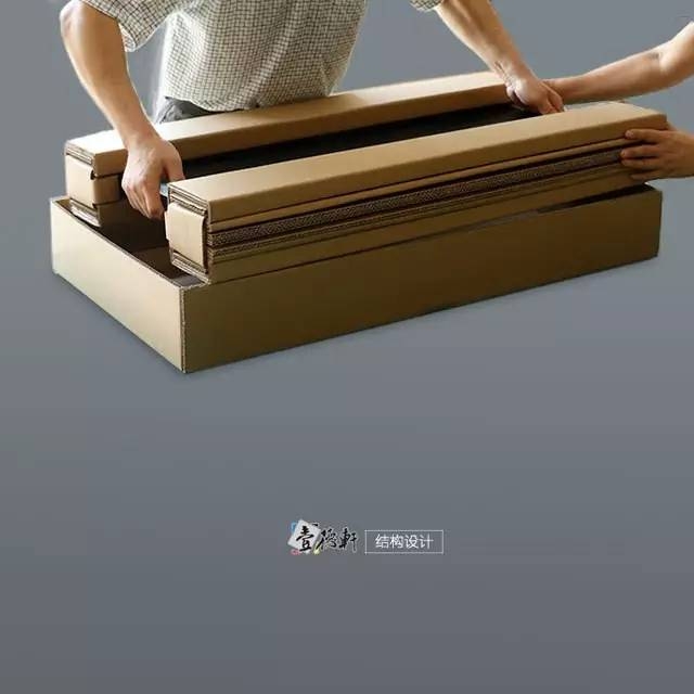

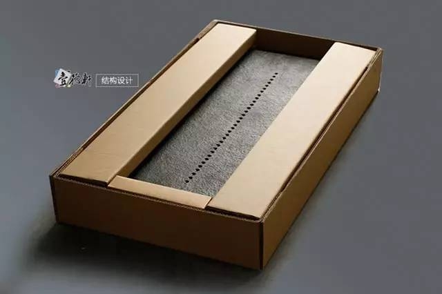

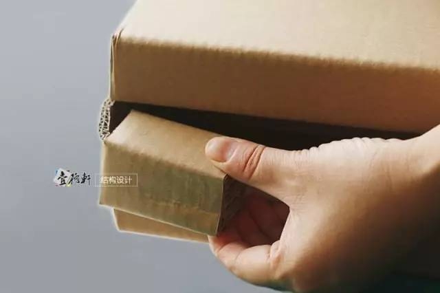

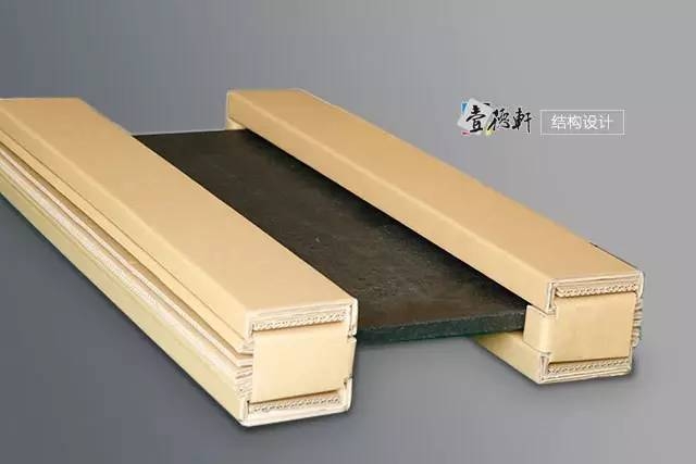

内装物很重,需要6面缓冲,上下两面较大,所以采用局部缓冲设计。

发表于 2021-2-8 09:35:42 | 显示全部楼层
产品材料,重量,防摔等级?
你这包装是好看,但是个人觉得太贵了,而且那种纸太厚,不好折成型,效率也慢
是块岩板吗?
蜂窝纸配珍珠棉垫会不会方便便宜点?

发表于 2021-1-16 09:47:43 | 显示全部楼层
没看懂,要是有个展开图就好了

 楼主| 发表于 2021-1-18 14:54:50 | 显示全部楼层
发现还有这张图

发表于 2021-1-19 09:16:24 | 显示全部楼层
基本左右的空间都被瓦楞填满了 这产品得有多重

发表于 2021-1-29 10:59:35 | 显示全部楼层
这玩意都是铁,还要保护?

 楼主| 发表于 2021-1-29 13:23:27 | 显示全部楼层
雷厉风行 发表于 2021-1-29 10:59
这玩意都是铁,还要保护?
是石头,直接撞击还是容易碎的
