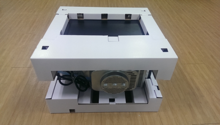

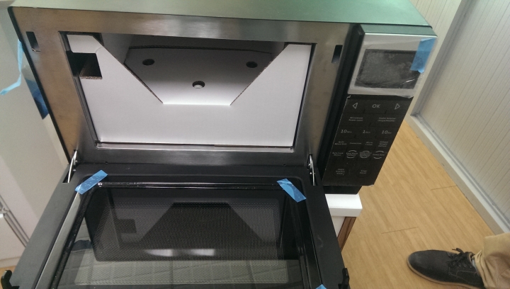

禁塑令的呼声越来越近,而且很多国外的厂商已经开始执行,EPS和EPE等塑料类包装将会得到抵制禁止。包装材料目前暂时被禁锢在瓦楞纸板、蜂窝纸板、纸浆模塑等纸质类的环保型材料上。
受订单数量及开发周期等因素限制,特此分享一款曾经做过的微波炉全瓦楞内缓冲包装,
此类瓦楞包装的优势:设计灵活,可在产品开发阶段介入,大大缩短产品开发,无需昂贵模具费,订单数量多或者少都可以满足。
                        劣势:人工成本高

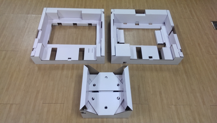

 楼主| 发表于 2021-1-21 14:43:46 | 显示全部楼层
图纸已上传附件,有条件的可以做出来,慢慢摸索。中间为加强缓冲的填充配件需成型好先

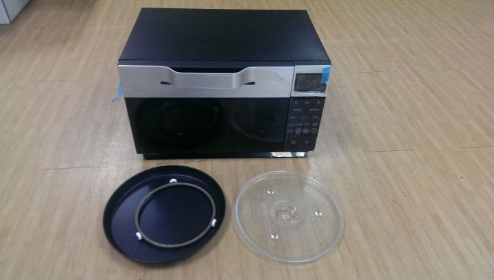

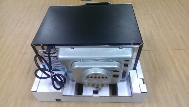

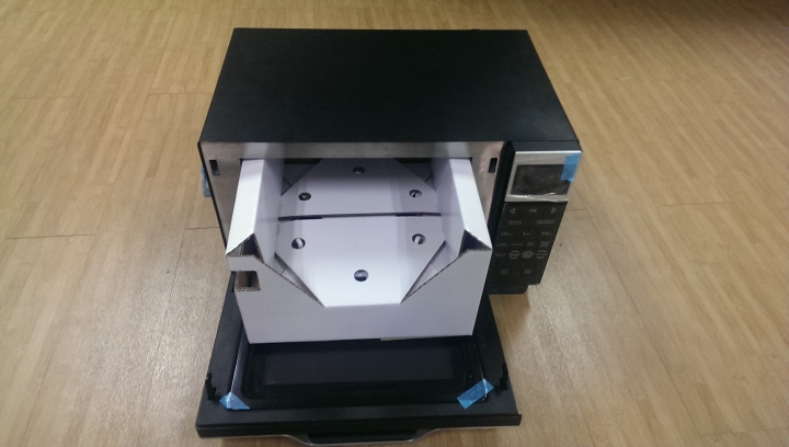

 楼主| 发表于 2021-1-21 13:41:44 | 显示全部楼层
yezhuma_cn 发表于 2021-1-21 13:19
微波炉里面的,为什么还要设计得这么复杂?
因为包装空间限制,转盘(玻璃)及一些配件只能放内腔。为防止这些配件之间碰撞和刮伤机器内腔,才做了这么一个配件盒,同时内腔里面不是整齐的平面,有凸起的结构部件,配件盒就要做相应的避让,同时要有一定的美观度,好拆开箱体验好

发表于 2021-1-21 14:14:55 | 显示全部楼层
tom8610 发表于 2021-1-21 13:41
因为包装空间限制,转盘(玻璃)及一些配件只能放内腔。为防止这些配件之间碰撞和刮伤机器内腔,才做了这 ...
期待展开图,让大家学习学习,很多人是怕这种折叠设计,其实,设计合理一点,折叠也不会太复杂。
