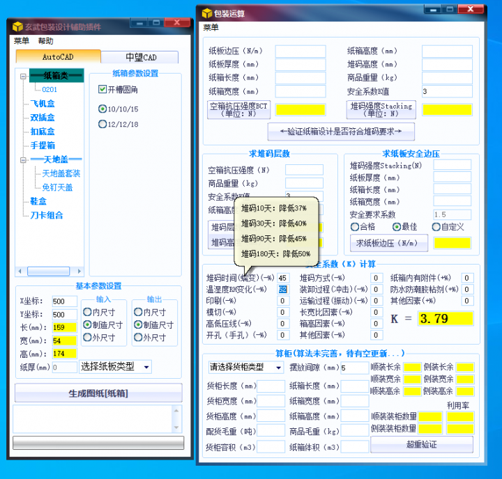

发表于 2024-3-13 23:29:26 | 显示全部楼层
回帖奖励 +2 共享银
你意思是要按这样计算安全系数吗
