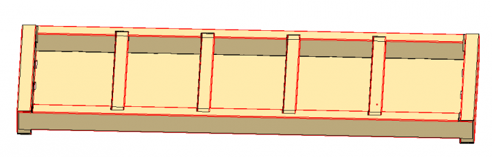

镜子尺寸1600*450*80毫米,镜子凸起底部是木制框架,要求通过1米国标的跌落测试,目前的设计方案如下图,请教各位是否可以改善,主要担心角跌落!

目前的设计能过测试吗?这个包装最重要的是纵梁要抗弯,否则镜子就破拉!四条横档作用是固定镜子,防止镜子移动冲击受损吗?

目前尚未测试,主要担心破损没有备品,纵梁是卡在纸托底座里,宽度觉得可以加宽,和镜面之间尚有1公分左右的间隙,因为不确定镜子的工厂是否加EPE的防护带防止被纸片划伤镜面

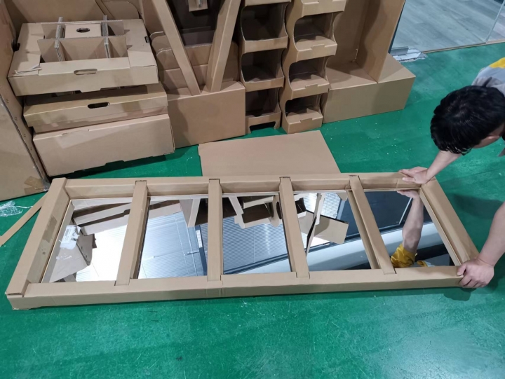

我们公司全是做这种镜子产品的,也是需要做测试,有机会可以相互讨论一下,

好的呀,目前的包装方式是如何的可以分享一些,大家也能提提建议,大神很多的
