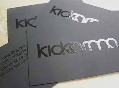

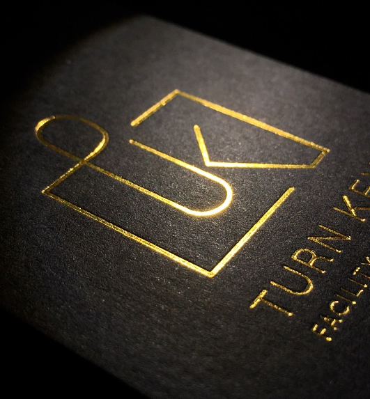

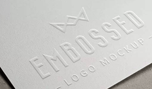

各位印包大佬,我最近再整理印刷特殊工艺的报价规则,问了几家印厂的规则都不一样,想问问你们的烫金,击凸,UV工艺是怎样的?我参考下,20银奉上,感谢。

我们这边的计算方式:烫金及击凸一样:1.烫金及击凸版,按照做版面积算价格;2.工序费用,有烫金单价*数量;       局部UV:1.版费固定,2.再按照数量及UV面积的参数计算。
