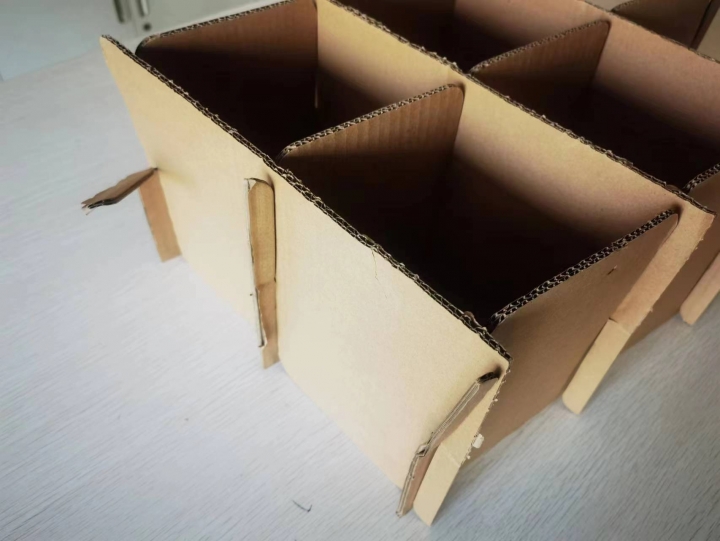

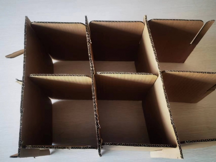

罐装奶粉包装,客户反馈运输过程中产品受撞击容易凹陷,于是在刀卡2端额外加了15mm的区间起到缓冲作用,但是实际生产过程中,因为15mm太小了,打包运输很容易折断,然后又开始反馈奶粉罐受撞击凹陷的问题,哪个大神有更好的方案啊,不胜感激!!
