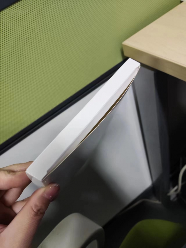

最近有款药盒由原来的手包改为机包,客户给的机构图纸最大的改动是改小了插舌的尺寸,由于此款药盒宽度比较大,厚度又很小,导致成型后有图中出现的问题,药盒鼓包严重(纸纹方向没有错的),由于插舌尺寸较小,导致不容易折盒,请求有经验的大神指点迷津,非常感谢!

这个问题难搞,我前面做了个盒也这样头疼。要不试试加个塑封膜,加深压线、用齿刀。有的盒子直接拿胶水粘住插舌那里,但这个方法不适合你。

材料应力的问题,很难啊解决

粘不干胶

非常感谢你的建议!现在在等客户那边回复,我感觉模切的时候把底膜加宽,模切压力调大一点应该会有改善。

齿刀也是一个方法,但是客户那边应该不会同意,因为这个是膏药的包装盒,之前做过很多次了,只是这次要改机包,改小了插舌尺寸,这个问题就有点严重了

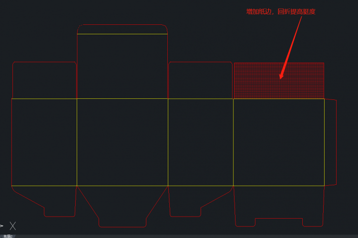

试一下这样看行不行,需要粘死

非常感谢你的建议,但是这个盒子是机包盒,不适合这样去做

可以的,我们就是这么干的,贴合机需要走两编,好的机器一次就可以
好,下次式样给客户建议一下
非常感谢!!
