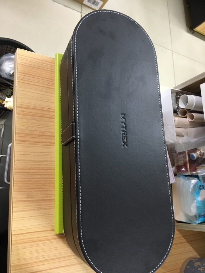

[纸/瓦楞结构] 求这款盒型的卡纸或瓦楞的结构刀线,不裱糊

曲面 还不裱纸,瓦楞卡纸做出来很丑的

要是量大的话可以考虑用纸浆成型工艺

这是戴森皮盒,如果是注塑胶盒,结构不复杂,如果是打样,工厂一般用灰板,啤刀线折弯,省开模费用,但是手工包起来比较麻烦点。
